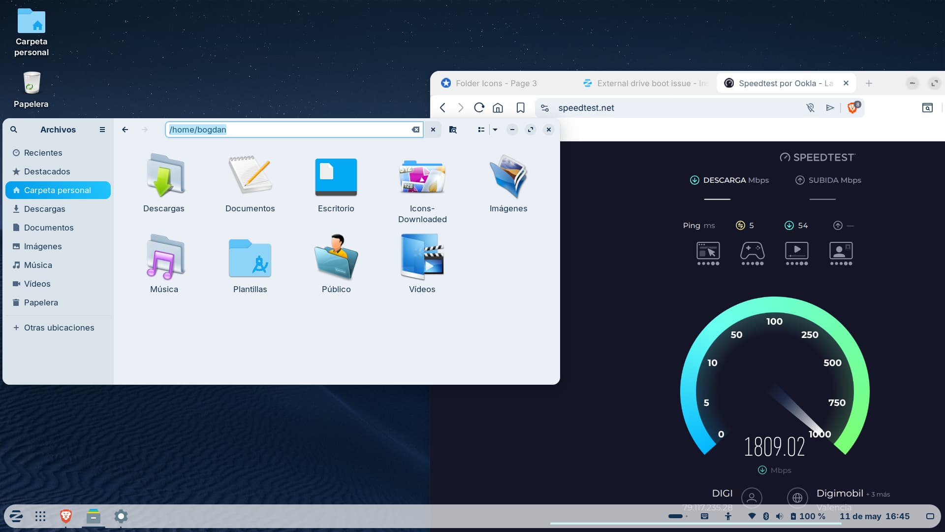

Yo he instalado mi zorin en disco NVME con su propria carcasa conectada a USB c de mi portatil y esta ciempre coenctada por cierto mi portatil es un MSI Thin GF63 12VF-696XES Intel Core i5-12450H/64GB RAM / SSD 512GB SSD/RTX 4060/15.6" precio 849 € y despues compre https://www.pccomponentes.com/disco-duro-kioxia-exceria-plus-g3-1tb-disco-ssd-5000mb-s-nvme-pcie-40-m2-gen4 en oferta de 71 euros bien le compre una carcasa or ali expres compatible con el y lo meti simplemente ahi ese SSD extra y puse zorin Iso en USB de 32 gb pendrive cargado y lo probe un poco modo test y de ahi le clickee install zorin y segui los pasos ahi hay que tener cuidado y busque la particion de 1 Tb de capacidad y la borre lo que tenia dentro con - y luego le di a + eso crea nueva particion necesarias todo en automatico no he modificado nada cuanto para GPT y esas choradas que no las entiendo jajaja pero luego selecione la particion grande que quedo y le di NEXt y luego install facil pan comido fue para mi cuando termino empeze a decorar mi zorin :smiley: un poco .
