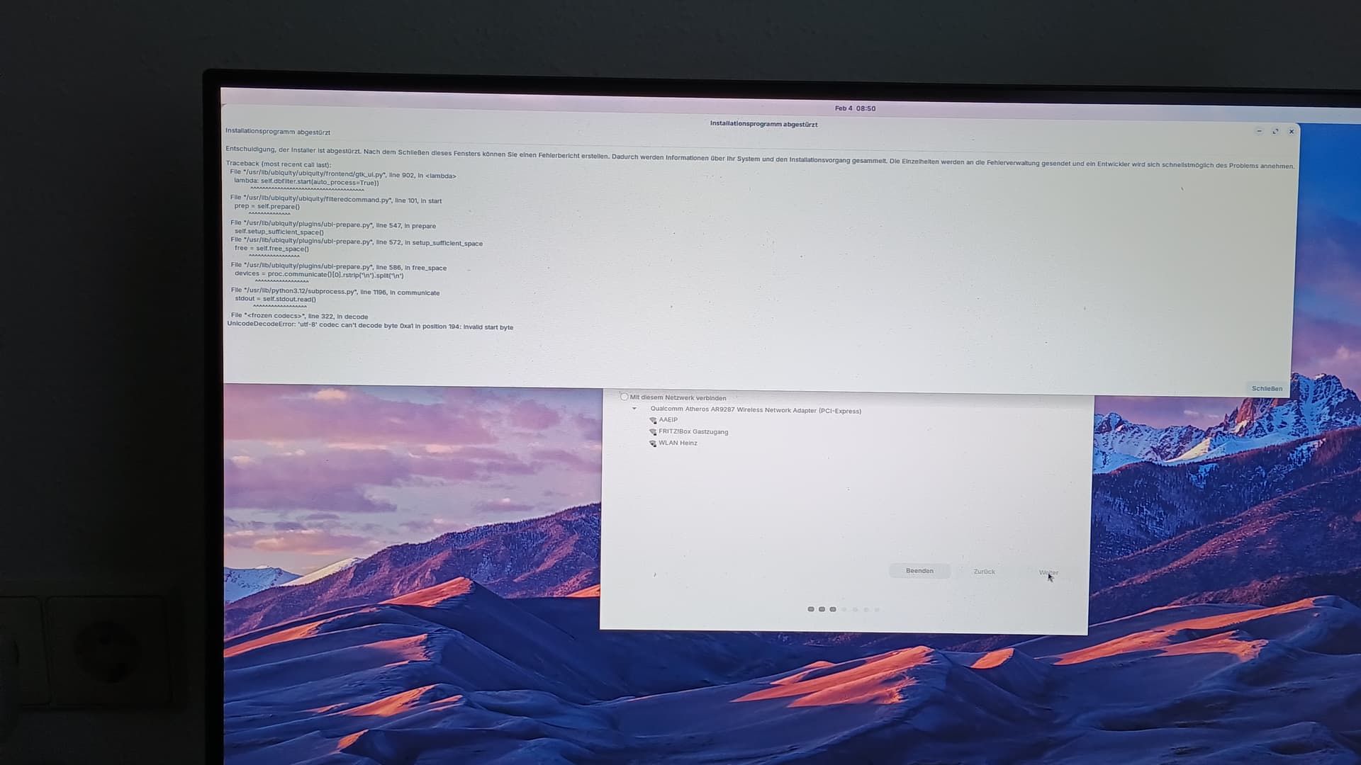

Ich habe den Stick über Rufus erstellt. Zorin läuft im "Ausprobiermodus". Beim Installationsversuch kommt schon nach der Sprachauswahl das Fenster "Installationsprogramm abgestürzt". Hab schon alles mögliche probiert. Kann jemand helfen? Im Fehlerfenster steht, dass man einen Fehlerbericht erstellen + versenden kann. Ich weiß nicht wie + wohin. Foto machen?

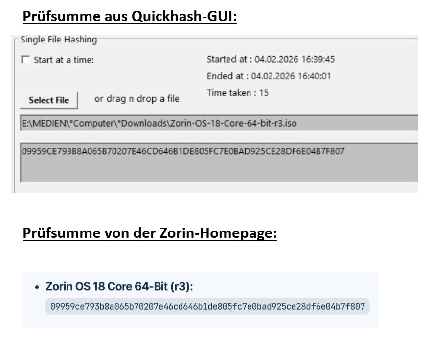

  3. Bei Prüfsummenüberprüfung weiß ich nicht genau, habe die Iso direkt von der Webseite von Zorin runtergeladen. Es erfolgt doch vor der Start auch eine automatische Prüfung, wenn ich es richtig sehe?

Yes, there runs a Test but it would be good to make sure that the Checksum fits. Here are Instructions:

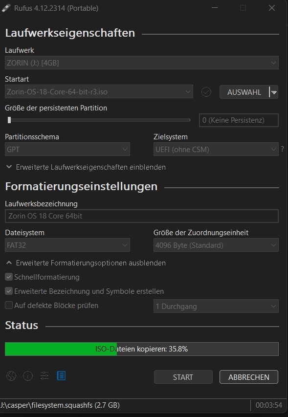

I would suggest the Following: Download again the ISO and check the Checksum. Then create with Rufus again the Bootstick. Pay Attention in rufus for the Setting ''Partition Sheme''. Use there GPT for Your UEFI BIOS.
Then start the Bootstick and choose the first start Option (the one without the Drivers). The start the Installation and make it offline - without an Internet Connect. If that isn't possible at least without installung during the Installation Updates, Drivers and Codecs. You can install that after the Installation.
Ich habe gerade mal die Prüfsumme überprüft, den Stick wie beschrieben neu erstellt + die Installation ohne Internet + Treiber (erste Startoption) gestartet. Leider stürzt die Installation nach der Internetabfrage ab.

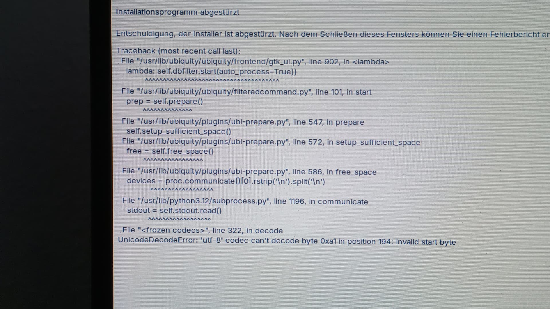

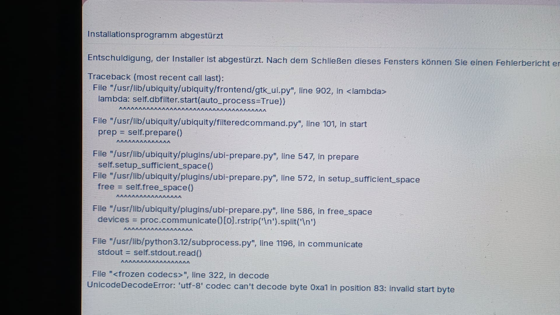

Hmm ... seems to be a problem with some Python Files for me. Maybe @Aravisian has an Idea with this. Let's wait for an Answer.

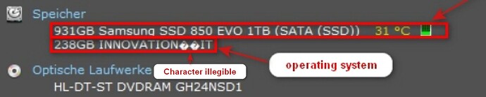

This looks like a Subiquity bug.
It is hard for me... to translate text in an image since I cannot copy and paste the text into a translator and must go line by line.
But we see 0xA1 (ISO-8859-1) which is used in non-English firmware; but the installer crashed expecting a character in utf-8
The Text at the Top is only the Information that the Installer has crashed and that You can send a Crash Report.
Ist das nützlich und wenn ja wie sende ich den Fehlerbericht?
Im Fenster wird kein Button angeboten + wenn ich das Fenster zu mache, ist der Bericht weg.
Did You clicked on the ''Schließen'' Button or on the x to close it?
Auf "Schliessen". Danach wird eine neuer Versuch für die Installation angeboten, jedoch keine Option den Bericht zu senden (auch bei einer Installation mit Onlineverbindung nicht).
maybe it could help you, this is from AI:
The error message shows that the Zorin (Ubiquity) installer crashes while checking disk space with UnicodeDecodeError: 'utf-8' codec can't decode byte 0xa1…. This usually happens when a system command (like df or lsblk) returns a non‑UTF‑8 character, often because a disk or partition name uses a “weird” encoding or characters.

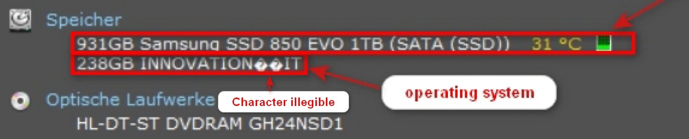

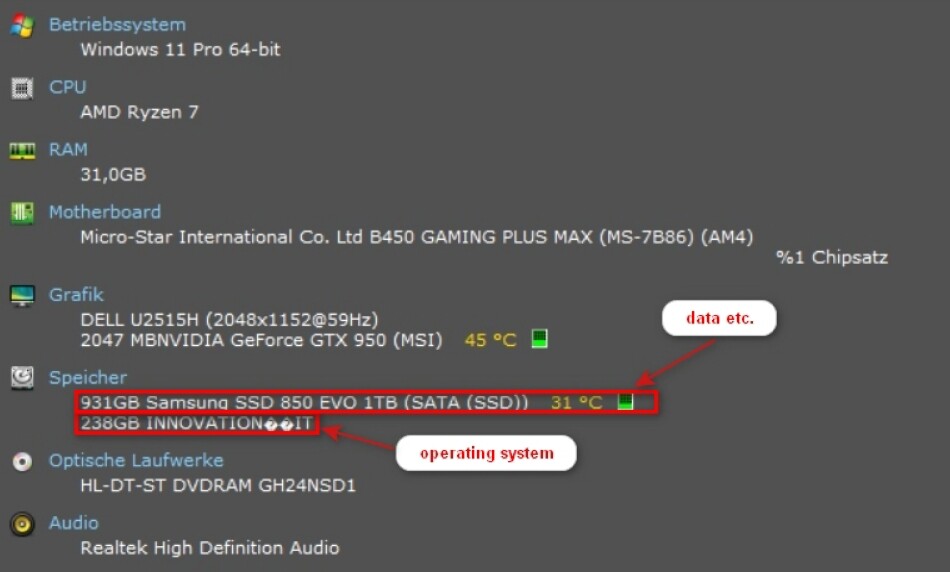

Ich glaube, ich habe die Ursache gefunden. Wahrscheinlich gab es einen Konflikt mit den Zeichen der interne Festplatte.
Mittlerweile habe ich die interne Festplatte rausgezogen, eine USB-SSD-Platte angeschlossen und Zorin darauf sauber installieren können. Läuft gut.
