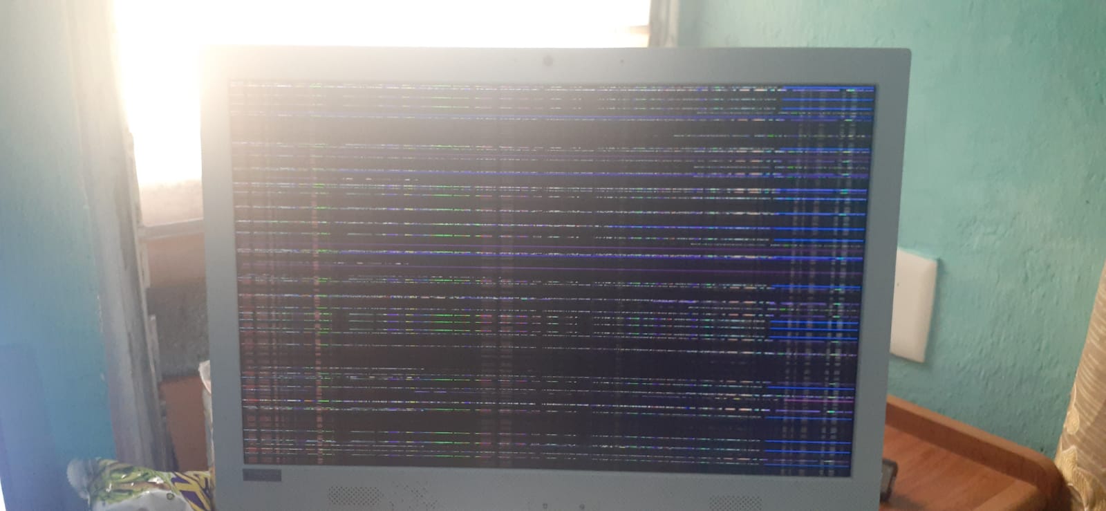

My computer screen started crashing after updating the software
asi se ve la pantalla despues de unos segundos de haberla actualizarlo
Translated:
Here's what the screen looks like after a few seconds of updating it.
¿Aparece así de inmediato al encenderse o la pantalla de iniciar sesión funciona bien?
Translated:
Does it appear like this right away when turned on, or does the login screen work fine?
Can you also please state what Graphics card you are using?
¿También puede indicar qué tarjeta gráfica está utilizando?
aparece como unos 5 segundos después de encender
lo siento, no me acuerdo que graficas tiene, creo que tiene la que viene por defecto

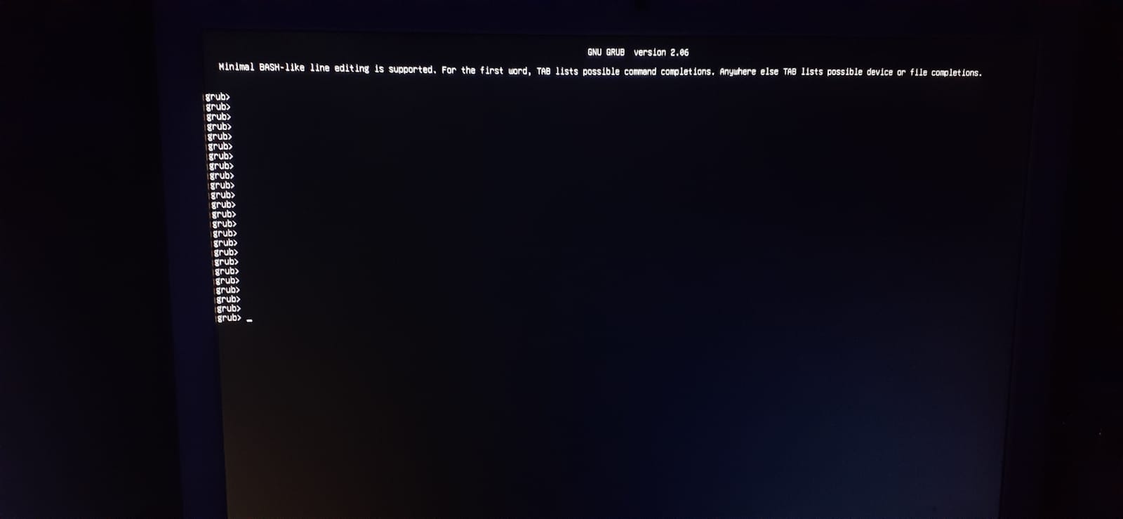

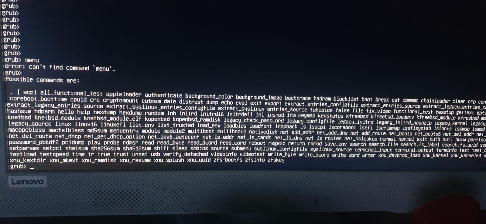

la computadora es un Lenovo AIO, le presione al ESC y TAB pero
me sale eso
Please tap the esc key. The Grub menu looks like:
