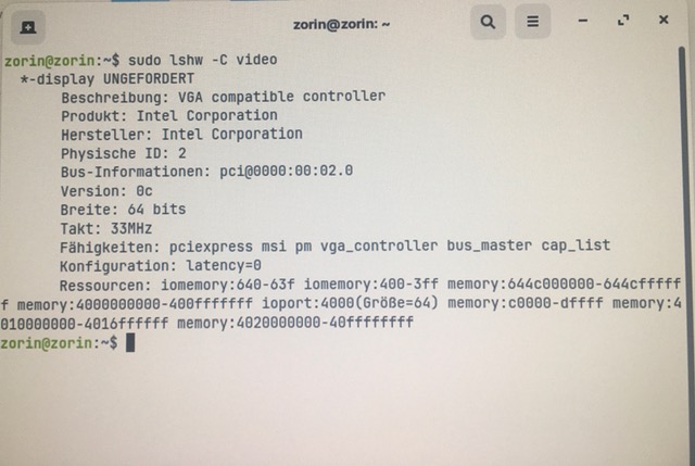

Das ist die Ausgabe der beiden Befehle:
IMG_6327
IMG_6328
