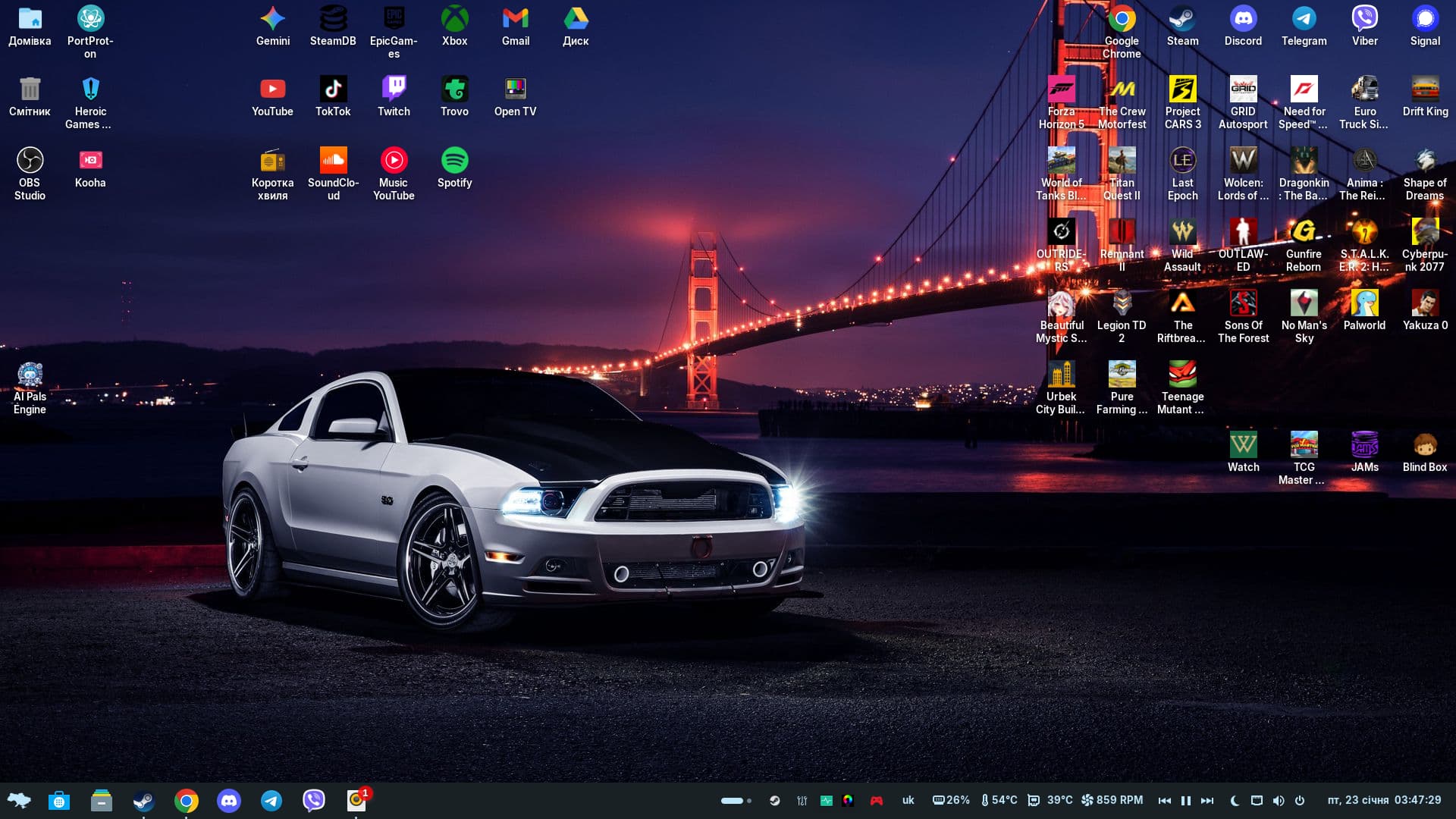

Усім привіт, у мене така проблема, буває що після перезапуску іконки на робочому столі змінюють порядок розміщення!
Вони стають в хаотичному порядку!
Пробував встановити "Зберігати вирівнювання значків" це просто по порядку їх прикріплює до сітки, далі їх не перетягнути ні нічого!!
Вже пару раз скидував привязку значків до сітки екрану "killall -3 gnome-shell" - це допомагає на деякий час до появи нового значка на екрані..
КРИТИЧНА ПРОБЛЕМА ЯКА БУЛА ПОМІЧЕНА МНОЮ, ЦЕ "СОРТУВАННЯ" НЕ МОЖНА ЗНЯТИ УСІ ГАЛОЧКИ З СОРТУВАННЯ - ЦЕ РОЗКИДАЄ ІКОНКИ ЯК СИСТЕМІ ЗАМАНЕТЬСЯ, ПІСЛЯ КОЖНОЇ ПЕРЕЗАГРУЗКИ ЧИ ПОВНОГО ВИМКНЕННЯ СИСТЕМИ ЦЕ ТРАПЛЯЄТЬСЯ!
ЯК ВИМКНУТИ ЗОВСІМ ФУНКЦІЮ СОРТУВАННЯ?
ВОНО ПРАЦЮЄ ХАОТИЧНО І ЦЕ НЕ МОЖНА ВИМКНУТИ, ВОНО МЕНЕ БІСИТЬ!!
БУВАЄ СТАНУТЬ НОРМАЛЬНО А БУВАЄ РОЗКИДУЄ ЯК СИСТЕМІ ЗАМАНЕТЬСЯ!
ЦЕ ПОТРІБНО ЯКОСЬ ВИМКНУТИ ФУНКЦІЮ - СОРТУВАННЯ, АБО ХОЧА ЩОБ БУЛА МОЖЛИВІСТЬ ЗНЯТИ УСІ ГАЛОЧКИ З СОРТУВАННЯ.
ПОТРІБНА ФУНКЦІЯ ДЛЯ СОТУВАННЯ - "NONE" ЩОБ ЙОГО ВИМКНУТИ, ТА ІКОНКИ НЕ СТРИБАЛИ ЯК ЇМ ЗАМАНЕТЬСЯ!

Hello everyone, I have such a problem, sometimes after restarting the icons on the desktop change the order of placement!
They become in a chaotic order!
I tried to set "Keep icon alignment" it just attaches them to the grid in order, then they can't be dragged or anything!!
I've already reset the icon binding to the screen grid a couple of times "killall -3 gnome-shell" - this helps for a while until a new icon appears on the screen..
A CRITICAL PROBLEM THAT WAS NOTICED BY ME IS THAT "SORTING" CANNOT REMOVE ALL THE CHECKS FROM SORTING - IT SPREADS THE ICONS AS THE SYSTEM BREAKS, AFTER EVERY REBOOT OR COMPLETELY SHUTDOWN THE SYSTEM THIS HAPPENS!
HOW TO TURN OFF THE SORTING FUNCTION COMPLETELY?
IT WORKS CHAOTIC AND I CANNOT TURN IT OFF, IT INSANELY INSULTS ME!!
SOMETIMES IT BECOME NORMAL AND SOMETIMES IT GOES WRONG AS THE SYSTEM GETS WRONG!
THIS NEEDS TO SOMEHOW TURN OFF THE SORTING FUNCTION, OR AT LEAST TO BE ABLE TO REMOVE ALL THE SORTING CHECKBOXES.
I NEED A SORTING FUNCTION - "NONE" TO TURN IT OFF, SO THAT THE ICONS DO NOT JUMP AS THEY GET WRONG!

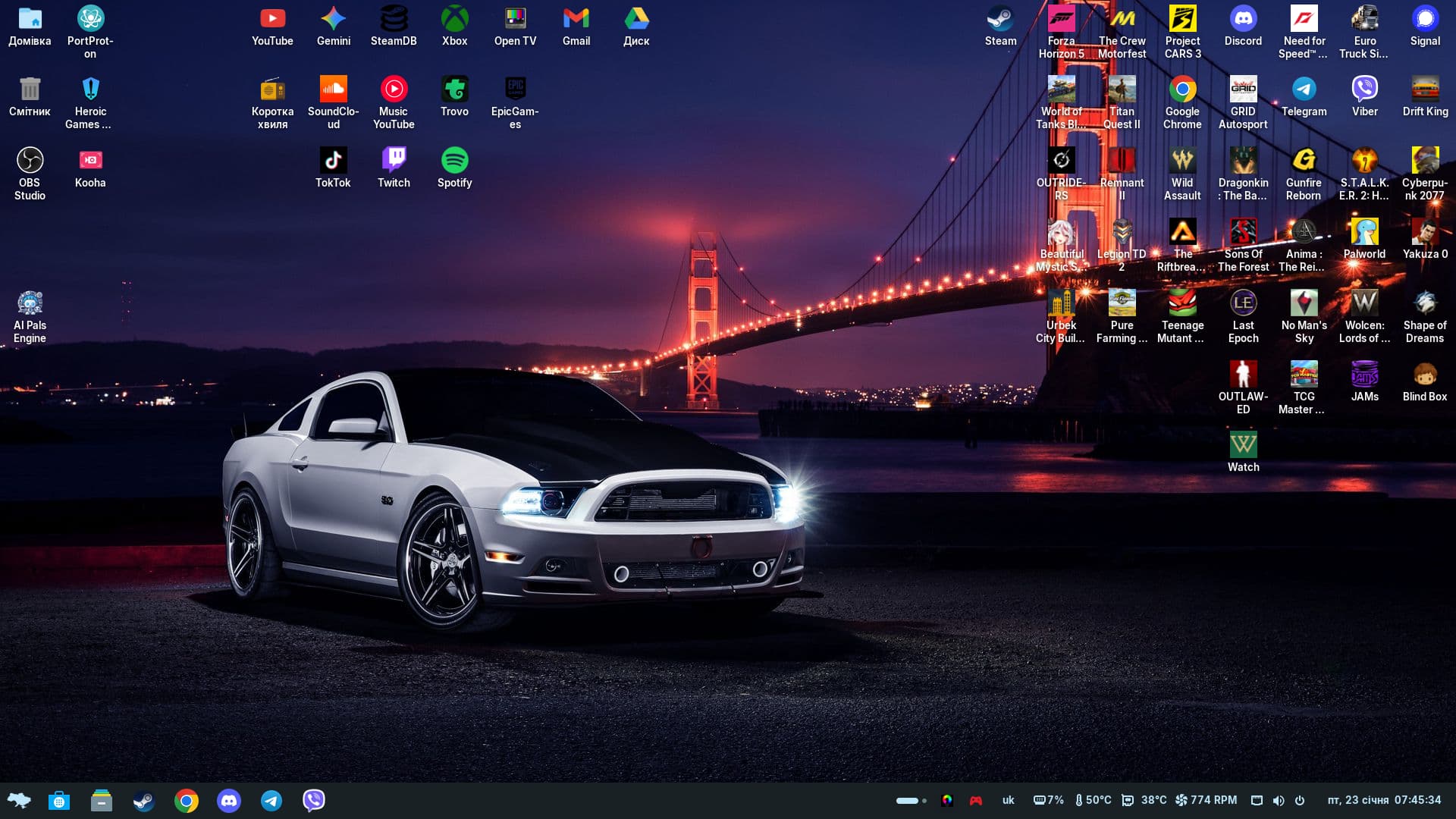

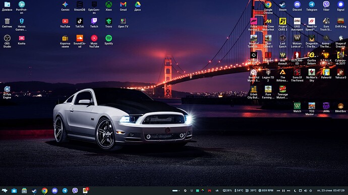

that's what I mean, look at the screenshots, the system itself hangs out the icons as it wants and I'll probably switch to another one, because it's a problem!

you can look at the date and time it just does whatever it wants and you can't turn it off!!

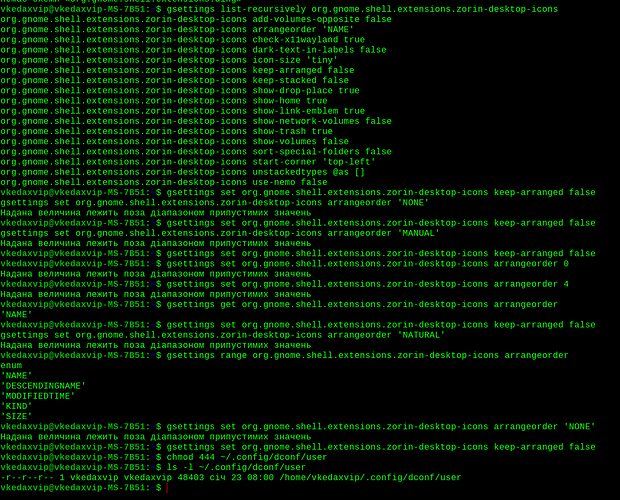

so far this is the only solution I found to block the system from changing the grid completely and then the new icons will fly out to the left corner!!
you can see that there this sorting is not turned off at all!
you will have to unlock the permission every time to put the icon where you need it and lock it again.
I haven't found anything else sensible.
unlock - "chmod 664 ~/.config/dconf/user"
lock - "chmod 444 ~/.config/dconf/user"

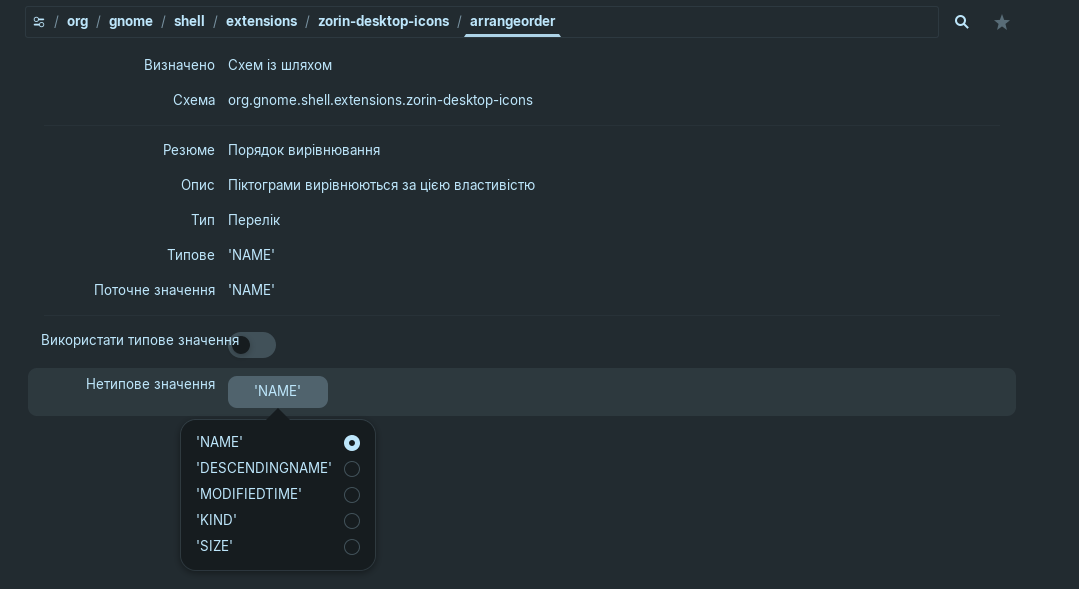

I have also just tested whether it is possible to enter a user-defined value '' for the arrangeorder, but this does not seem to be possible.
