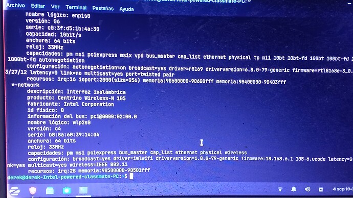

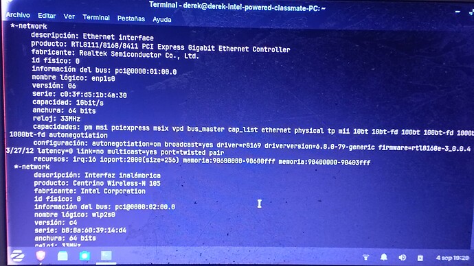

Use el comando el comando sudo lshw -C network y eso es lo que apareció, no he revisado la BIOS, aunque anteriormente como Windows el wifi funcionaba normal
![1000188182|690x388](upload://dBdbfctF8QvJ2e2yI8HzLKL964c.jpeg
Wireless n-105 - that dates from about 2011.
So it will operate on 2.4 gHz only. In your Wifi Settings, please ensure you are not set to 5gHz.

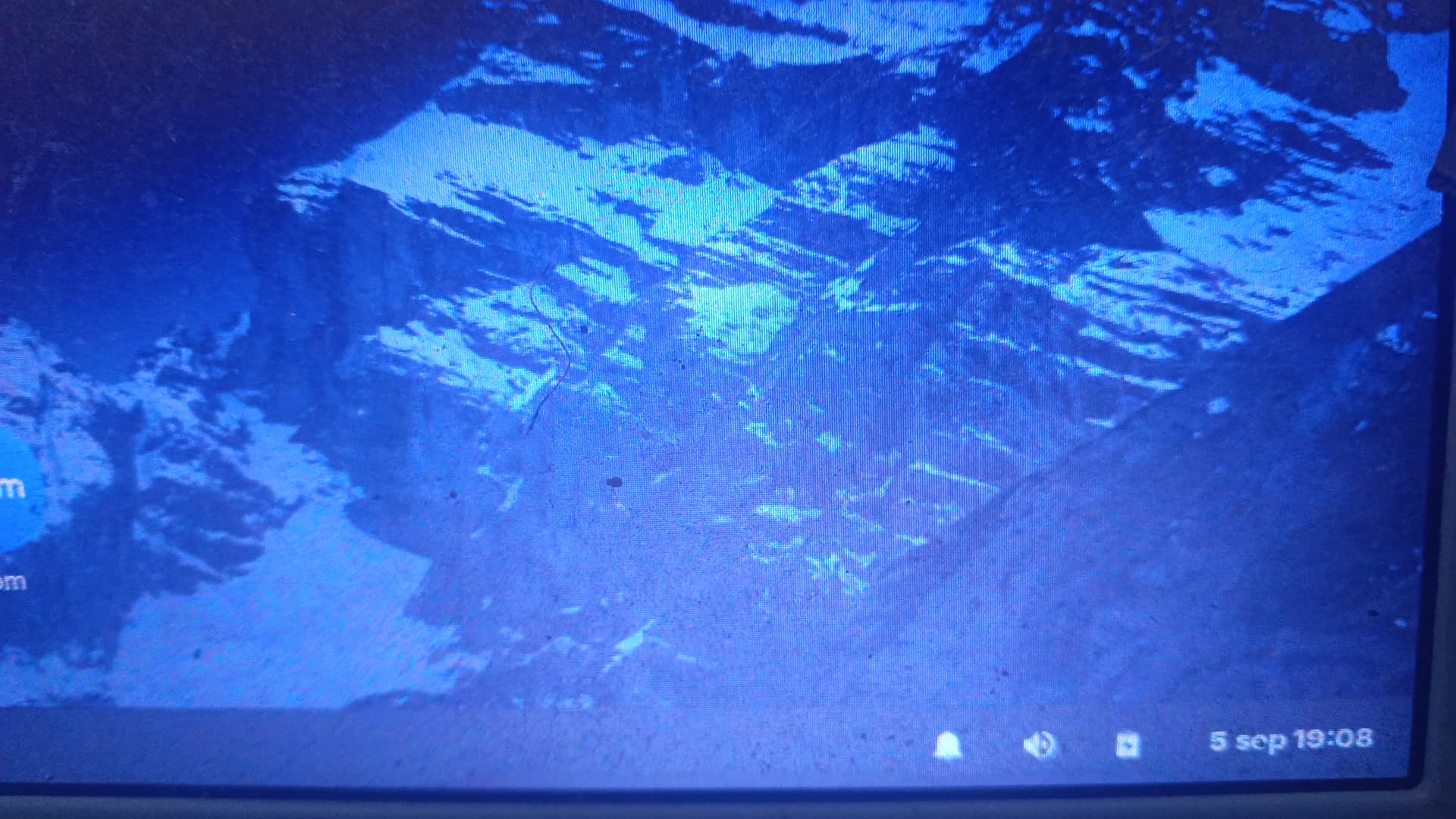

Lo hize, pero ahora el icono de la red wifi desapareció y no se cómo intentar conectarme a la red
When You go in the Settings can You enable the Wifi?
No, no veo nada que me deje activar nuevamente el wifi, ahora solo funciona mediante el internet a través de otro celular
So, in the Settings there isn't even a Wifi Option? Or is the Option there but You can't activate it?
Perdón por no informar, el trabajo me ha tenido ocupado.
Pero no, la opción de wifi solo me muestra las redes a las que me he conectado, pero no veo opción para reactivarlo
