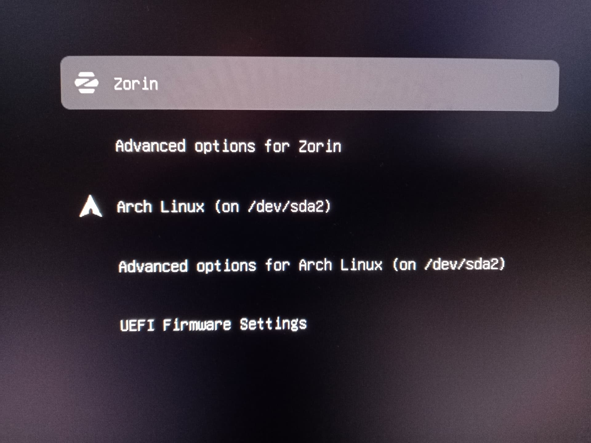

Arch linux рядом с Zorin OS, меню загрузок [Translation: Arch linux next to Zorin OS, download menu]
При загрузке в меню Zorin определяет Archlinux, но не загружает при выборе. Файловая система Arch f2fs. Появляется заставка с предложением перезагрузить компьютер.
Я не уверен, что понимаю, о чём ты. Вы выбрали Arch Linux и Zorin OS? Можете ли вы показать скриншот или сделать снимок экрана заставки?
I'm not sure I understand what you mean. You have both Arch Linux and Zorin OS selected? Can you show a screenshot, or a take a picture, of the splash screen?
Когда я выбираю Archlinux появляется это:
Чтобы войти в Arch приходится использовать F12

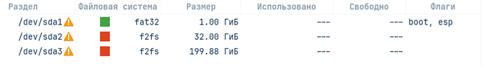

Could You show us in GParted how Your System is partitioned?
Не могли бы вы показать нам в GParted, как разделена ваша система?

It looks to me like you are missing the mount points on the second dev/sda disk with Arch on it. As I am still a beginner, please wait until someone more experienced writes to you.
I assume you wanted to set dev/sda2 as root and dev/sda3 as home? You can do that with gparted in a live session. You would just need to set the mount points without reformatting. However, your file format f2fs is a bit unusual. I've only seen ext4 recommended for the Linux operating system (root). However, if you change this now, your data will be deleted (unless there is a special programme for this).
I can't recognise if Arch is already installed on sda. No data is displayed here. But it may be that this is because it is not mounted yet.
Мне кажется, что вам не хватает точек монтирования на втором диске dev/sda с Arch на нем. Поскольку я все еще новичок, пожалуйста, подождите, пока кто-нибудь более опытный не напишет вам.
Я предполагаю, что вы хотите установить dev/sda2 в качестве root, а dev/sda3 в качестве home?
Вы можете сделать это с помощью gparted в жизненном сеансе.
Вам просто нужно будет установить точки монтирования без переформатирования. Однако ваш формат файлов f2fs немного необычен. Я видел только ext4, рекомендованный для операционной системы Linux (root). Однако если вы измените его сейчас, ваши данные будут удалены (если только для этого не существует специальной программы).
Я не могу определить, установлен ли уже Arch на sda. Здесь не отображается никаких данных. Но может быть, это потому, что диск еще не смонтирован.

The File Format is detected, the Size but not the Mounting Points like on Your first Picture.
Zorin первый, и основная система. Arch установлен на отдельный физический накопитель. Очевидно проблема в Arch. Установил os-prober, редактировать ничего не стал. Манипуляции с точками монтирования могут обрушить Zorin, а он мне дороже Arch. Если нет простого и понятного решения, пусть остается как есть.
