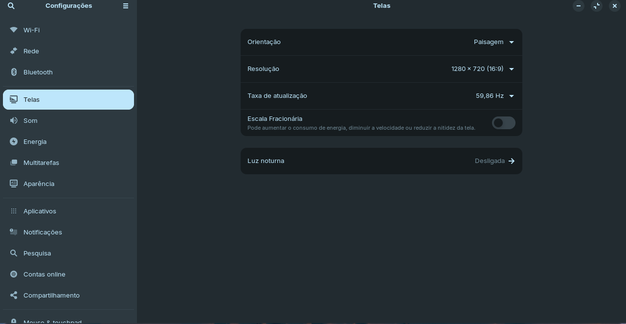

Quando seleciona um formato ou ele fica grande demais ou fica pequeno demais e isso prejudica muito a usabilidade do SO espero que tão logo corrijam esse bug

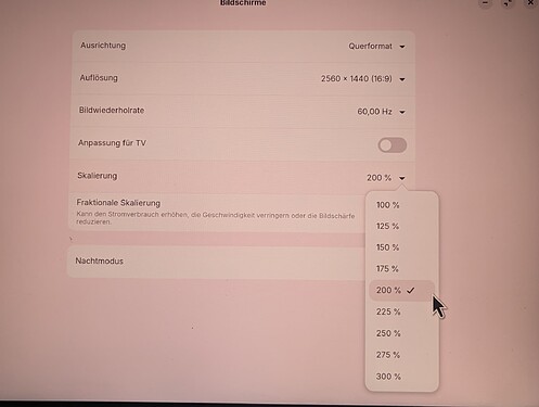

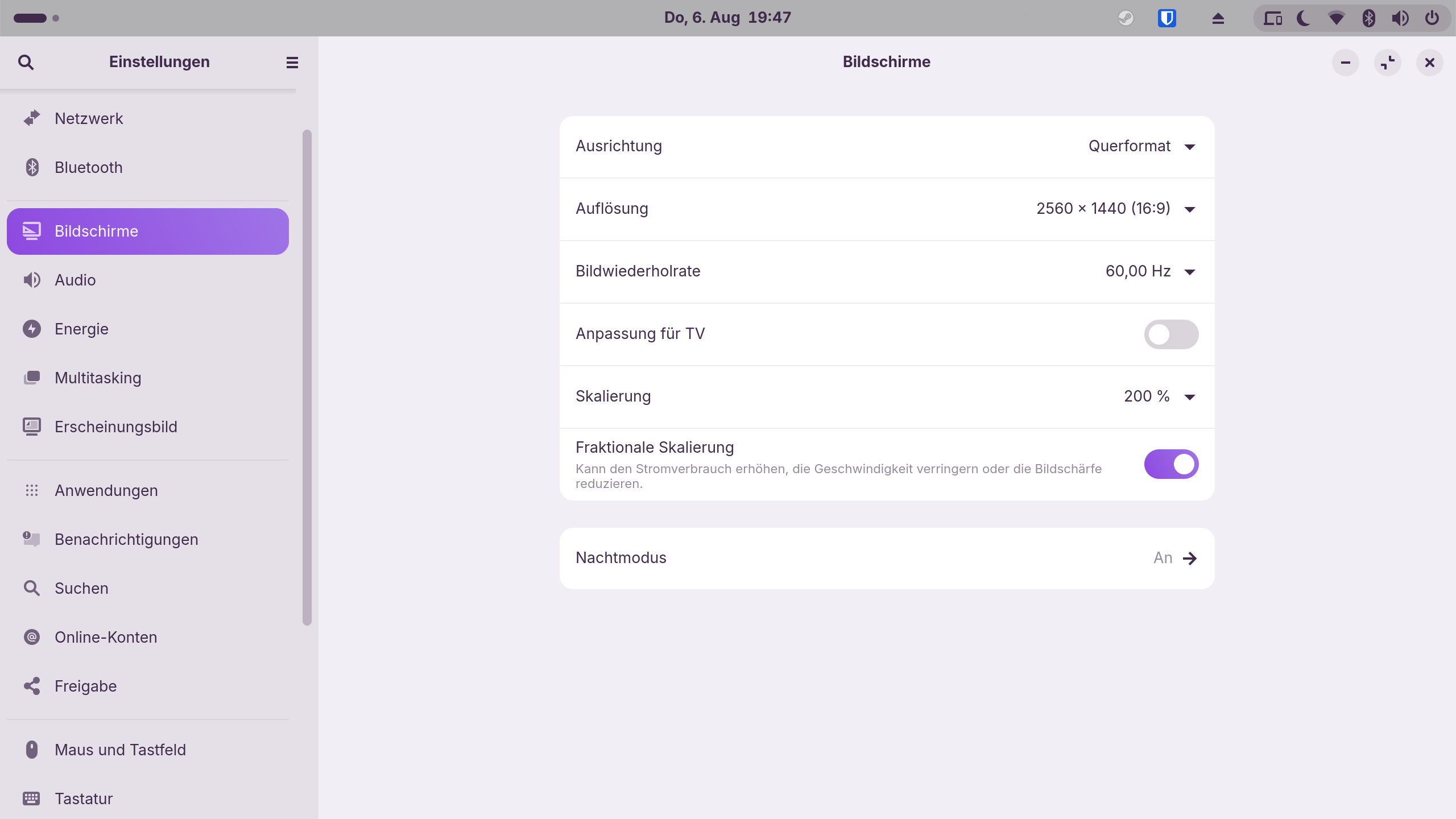

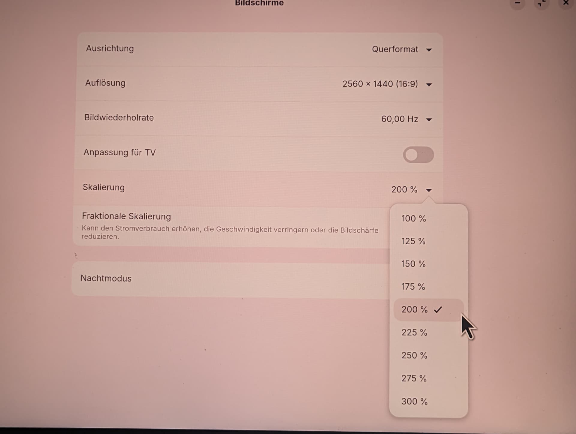

You can choose "Escala Fracionaria" within Telas as on the photo here:
When you activate it you have a bigger and finer scala for your Tela to set:

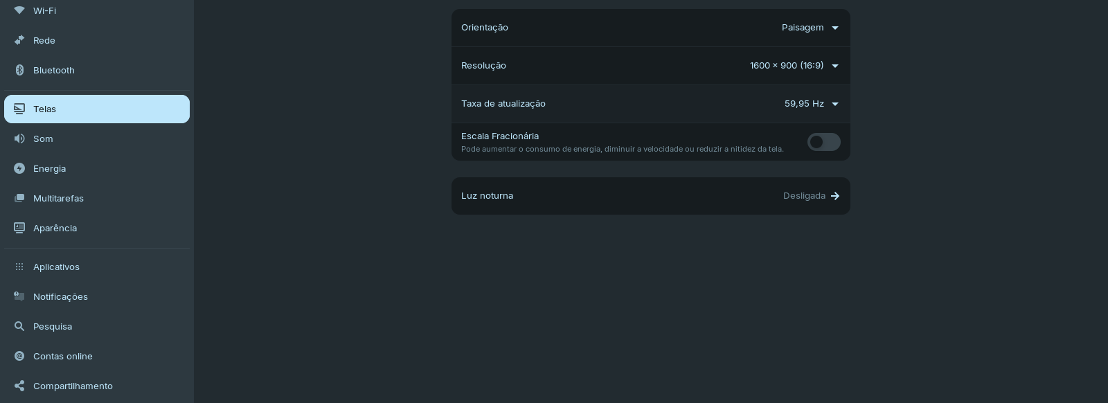

I'm a bit irritated that You don't have any normal Scaling Options. You only have a disabled Option for Fractional Scaling. What is this for a Display? A Monitor or a built-in Display in a Laptop?

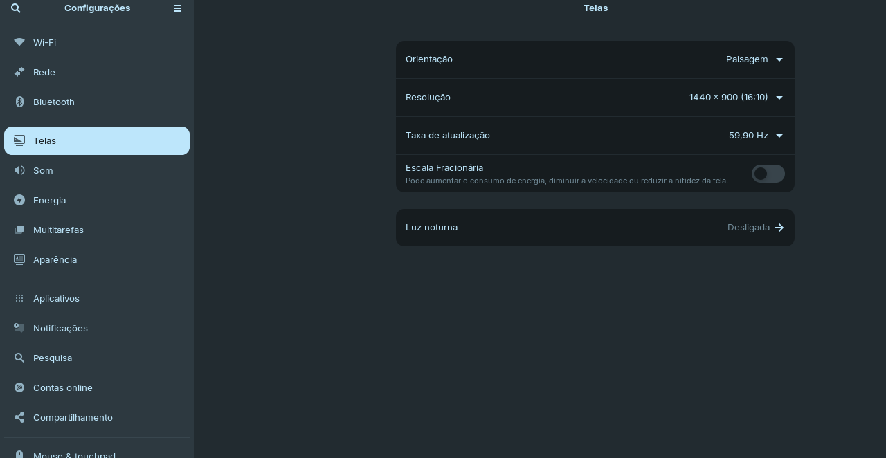

É aí mesmo o bug ele fica muito pequeno ou muito grande demais as letras e a tela no browser fica com listas pretas do lado se selecionar uma resolução 16:9
