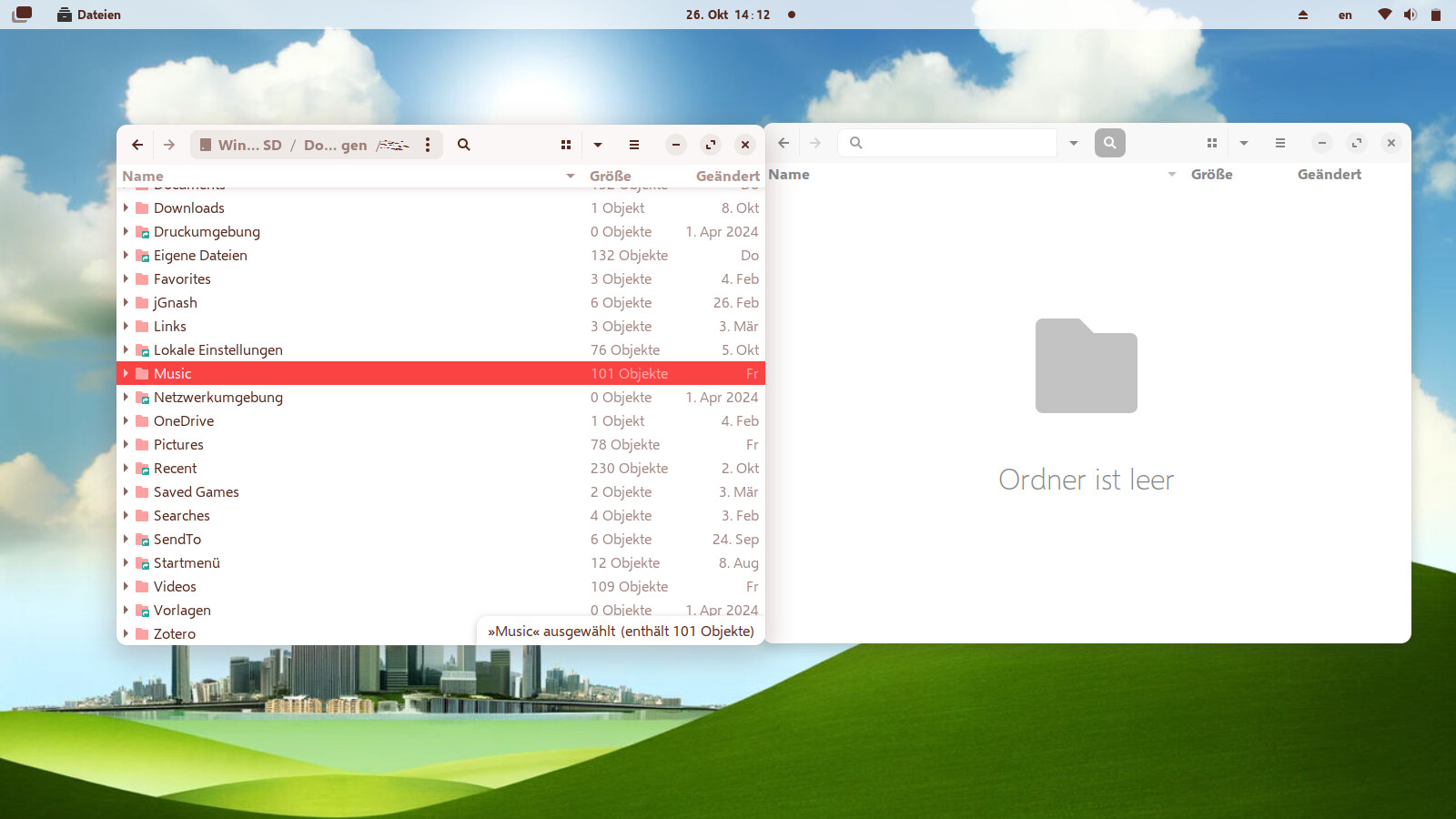

:germany: Ziel: Als erstes öffnest du deinen Musikordner.
:united_kingdom: Target folder: Open your music folder.

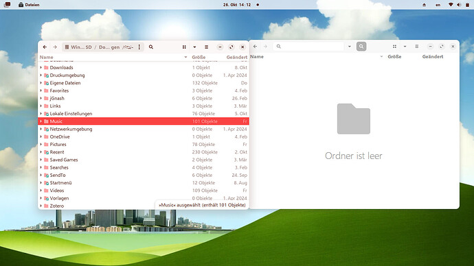

:germany: Quelle: Öffne ein zweites Fenster mit dem Inhalt der zweiten Festplatte, im nächsten Bild links.
:united_kingdom: Source: Open a second window and navigate to your (external) second harddrive (or internal partition), as seen in the next image on the left.

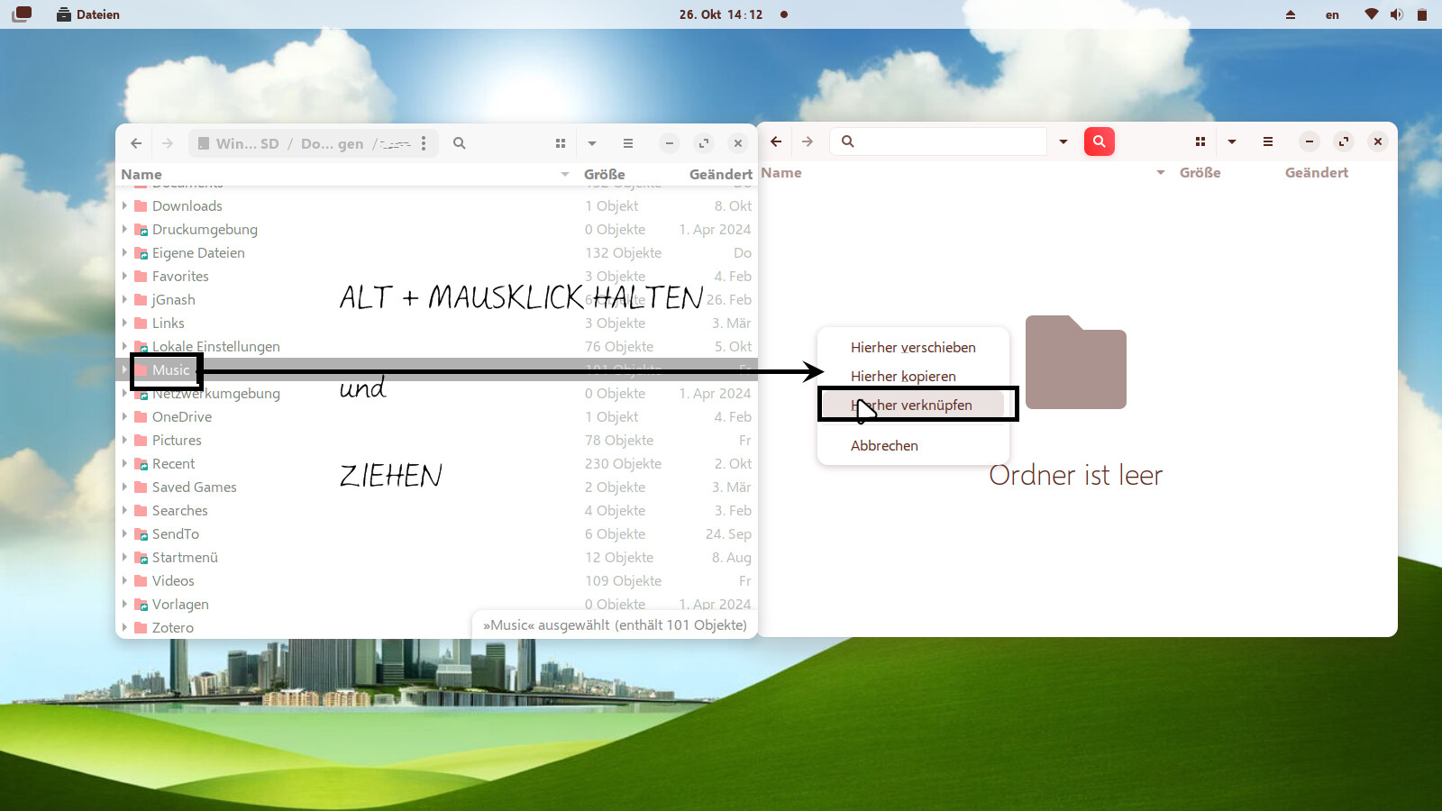

:germany: Vorgang:
a) Du drückst ALT auf der Tastatur und klickst auf dein linkes Quellverzeichnis mit der Maus
b) und ziehst das Verzeichnis nach rechts. Die Maus sollte ein Fragezeichen zeigen. Loslassen.
c) Im Menü auf »Hierher verknüpfen« klicken.
:united_kingdom: Steps:
a) Select and drag the source folder from left to right, while also holding the ALT key.
b) Once on the right, the mouse shows a question mark, release.
c) In the drop menu, select "link" or "linking" (the third row; I can't see what the English term is.)

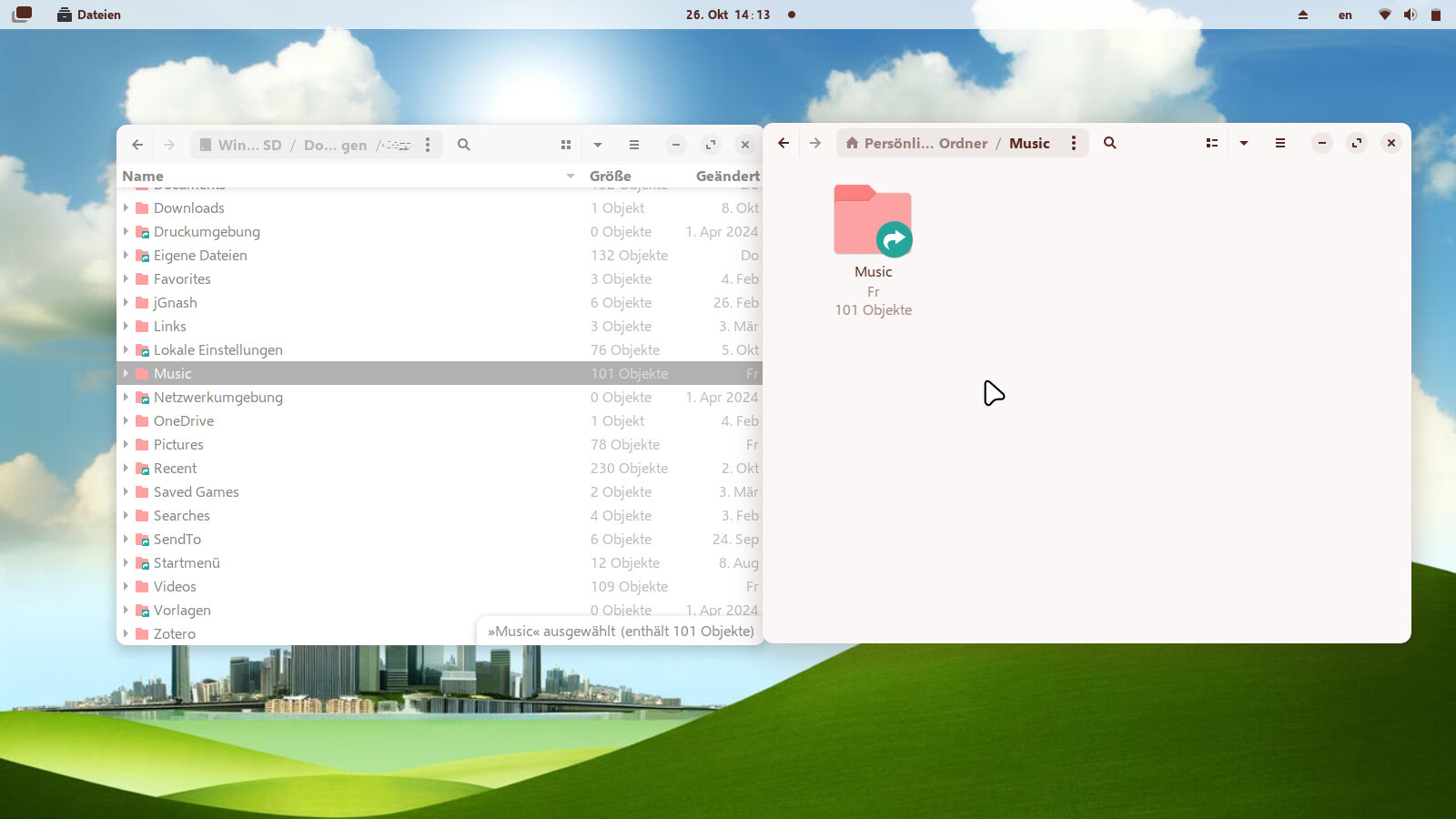

:germany: Fertig.
Jetzt kannst du beispielsweise VLC anweisen diesen (rechten) Musikordner abzuspielen, obwohl keine Dateien in ihm liegen, VLC wird automatisch die Verknüpfung verfolgen und die Quelle anderswo auslesen. Nach einem Neustart sind Partitionen und zweite Festplatten im System nicht aktiv, du müsstest mindestens die Platte einmal öffnen (»mounten«), damit die Verknüpfungen wieder aktiv werden.
:united_kingdom: Done
A music player, like VLC, can now open the otherwise empty music folder and it fetches the data from the linked source. After a restart, the symlinks are not necessarily active, you need to open the second harddrive or partition at least once, to make these symlinks accessible thereafter.

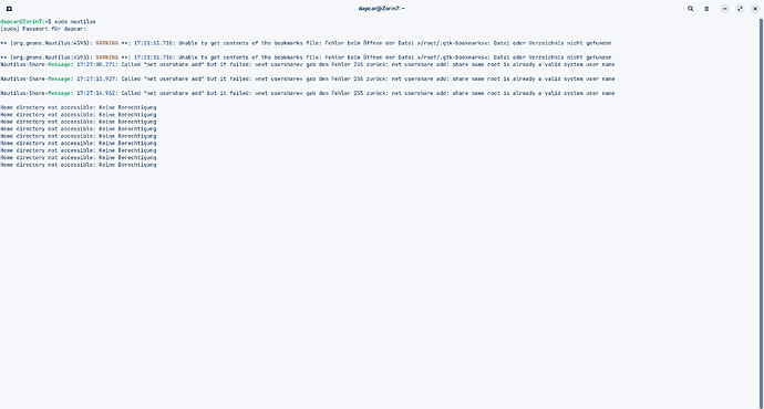

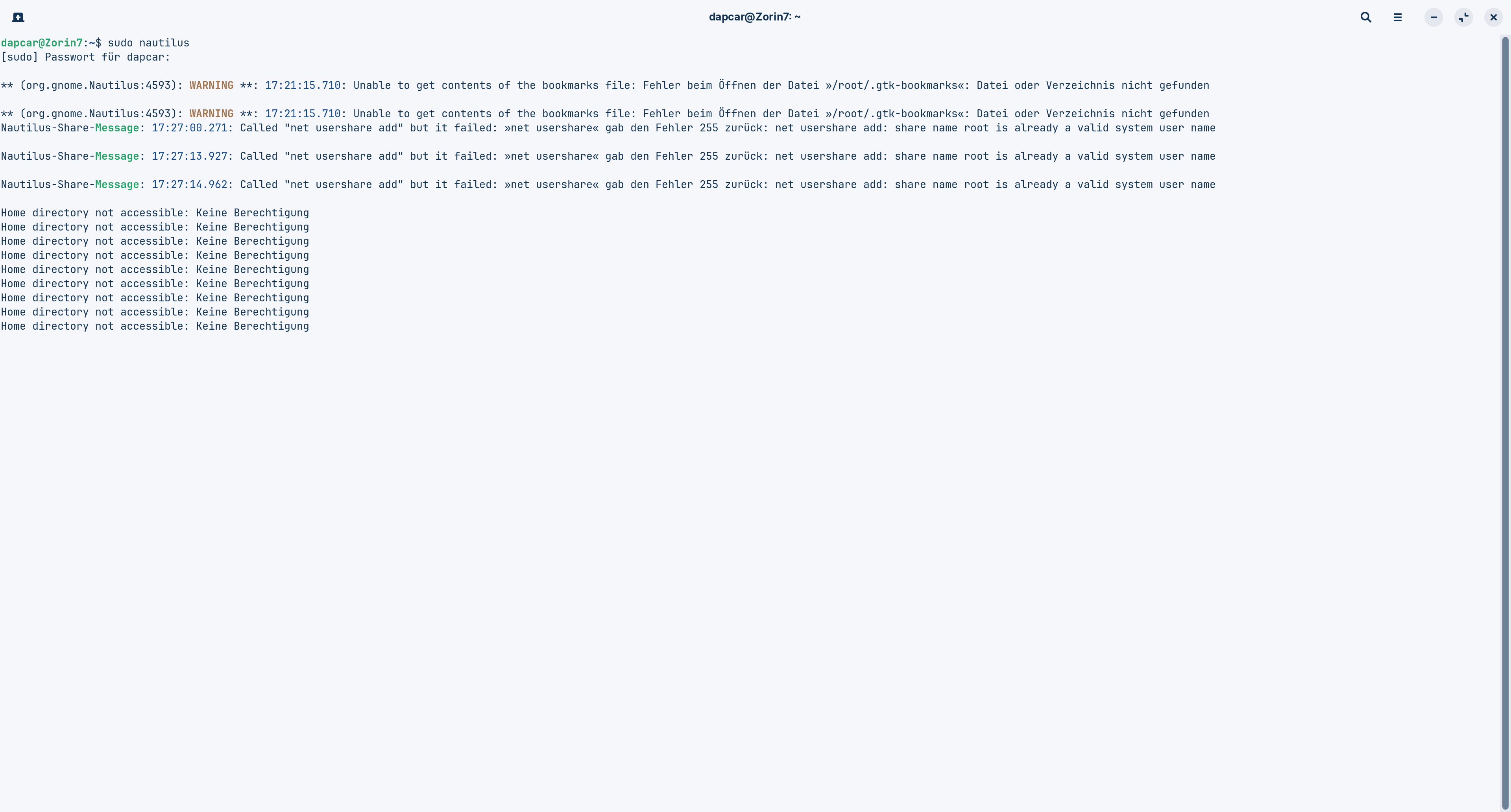

Klick mal aufs Programmmenü und tippe ein »Term« für Terminal.
Dann tippe ein:
sudo nautilus
a) Mit Passwort bestätigen und b) dann in die Zugriffsrechte der Festplatte gehen und auf deinen Benutzernamen umstellen. Das müsste es gewesen sein. Ansonsten weiß ich auch nicht, mea culpa.
Genug für heute :grinning_face_with_smiling_eyes:
