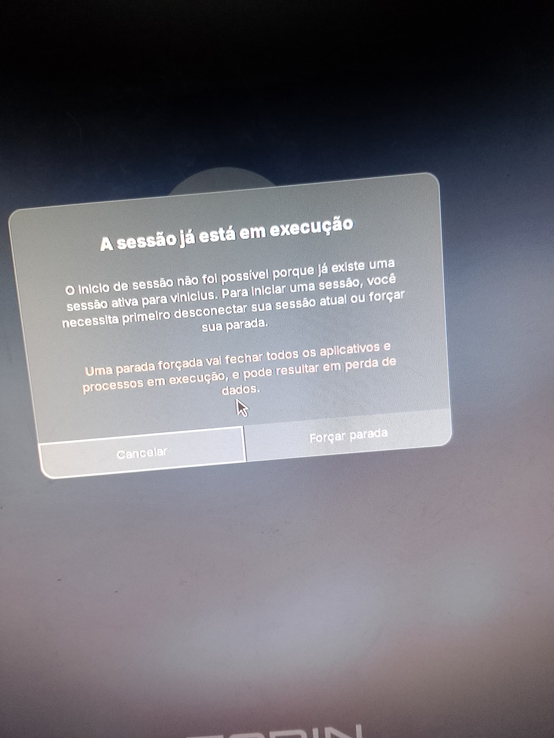

Sessão já ativa [Translation: Session already active]
Tento acessar minha area de trabalho, porem ao colocar a senha aparece uma mensagem dizendo que já tem uma sessão ativa, e que tenho a opção de cancelar ou de força lr a parada, nenhuma das opções que clico muda em alguma coisa, e meu problema persiste!
Utilizo o zorin os 18 core.
Desde já agradeço a colaboração!
Could You post a Picture from this Message? Does Your Machine have more that one User Account? Did You tried to press the Power Button to shutdown and then unplug the Power Cable?
Obrigado por a ajuda!
Ai clico no botão de força parada e não acontece nada, já reiniciei não funcionou, e já tentei executar alguns comandos, mas também não funciona, to preso nessa pagina e não sai
Can you confirm.
You pressed Power Button to shut down.
Then restarted, but same login screen showing "account active" appeared again, as your photo.
Yes?
Are you able to boot OK from your ZorinOS Live USB (installation USB stick) in "Try Zorin" mode?
Hmm ... So, You hold the Power Button, yes? Or did You simply clicked it one Time?
Like @zabadabadoo already wrote: Can You start an USB Stick with Zorin on it and get in the Live Mode? From there You could try it with ''Boot Repair''. Simply let it run.
