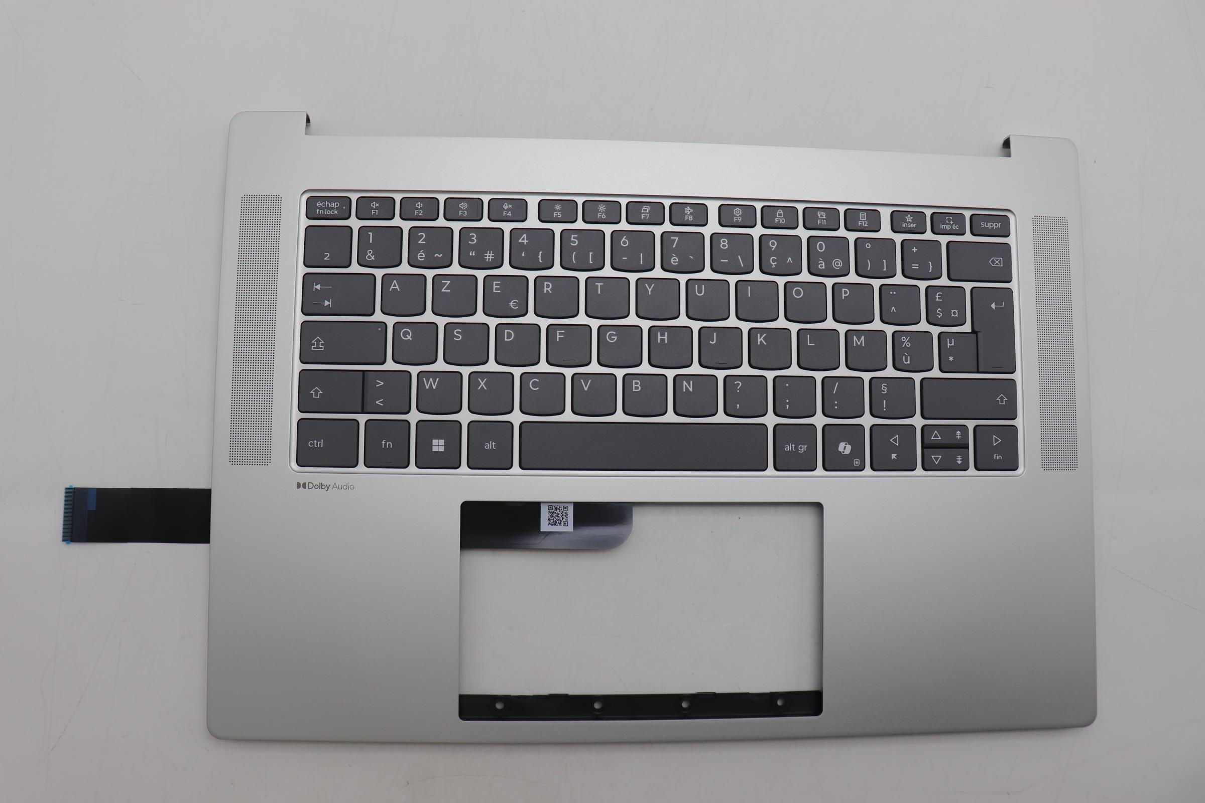

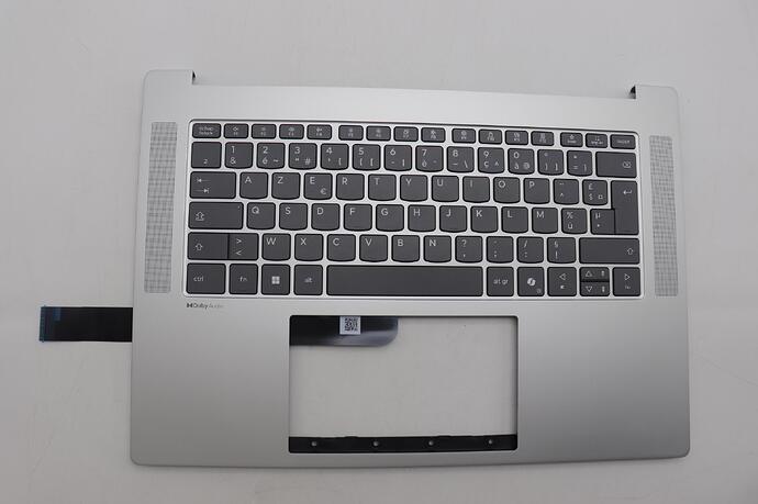

Un ami m'a installé en double boot Zorin 18.1 à coté de Windows 11 qui était préinstallé et que je dois conserver pour utiliser en particulier DXO Photolab.
Sous Zorin si j'active la touche Caps lock je peux effectivement saisir les majuscules. Par contre la saisie des chiffres ne se fait pas et je reste avec les caractères de base &é"' ... au lieu de 1234 ... . Je peux les saisirs via la touche shift mais ça reste peu pratique dans un tableau de Calc.
J'ai déjà essayé différentes configurations de clavier français dans les paramètres.
Le plus proche reste français (null).
J'ai un problème similaire avec la touche Fn lock mais comme je l'utilise très rarement elle me serait plus utile pour par exemple activer ou désactiver les chiffres.
Je précise que je suis encore très novice sous Linux et que je ne suis pas très habitué au terminal.
Pour vous aider voici un cliché de mon clavier .
et ses caractéristiques : https://www.comparez-malin.fr/informatique/pc-portable/lenovo-ideapad-slim-5-15arp10-83j30061fr.html

To help you out, here’s a screenshot of my keyboard.
and its specifications :
(LENOVO IDEAPAD SLIM 5 15ARP10 (83J30061FR) - Achetez au meilleur prix)

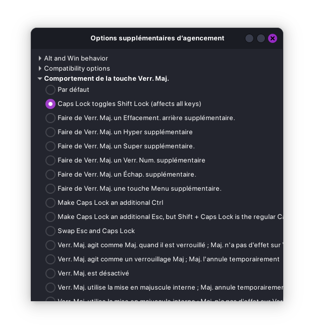

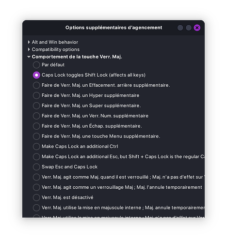

Salut et bienvenue,
Pour ceci il faut installer Tweaks
aller dans clavier et Options supplémentaires et selectionner ceci
Pour le Fn lock tu peux regarder de ce côté là
ou
Bonjour et déjà merci beaucoup pour la fonction Caps Lock qui fonctionne maintenant comme je le désirais.

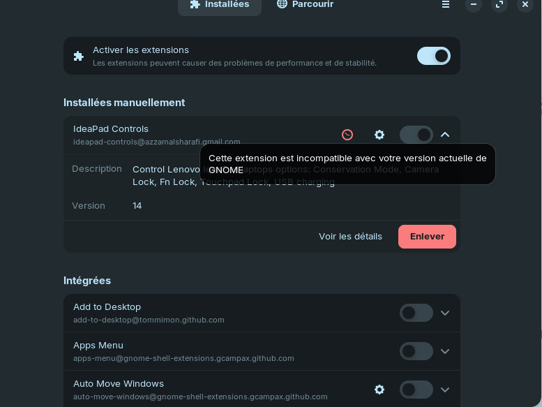

IdeaPad Controls fonctionne même si l'on ne peut personnaliser ses fonctions.
dans mon cas.
FnLocks switch for Lenovo ThinkPad keyboards n'a fait que me rajouter un bouton dans la barre des tâches qui reste souligné de rouge et qui est totalement inactif.
En recherchant dans sa page Github cela voudrait dire qu'il ne trouve pas FnLock.
Pour l'instant je ne trouve pas comment supprimer cette dernière extension.
Merci beaucoup en tout cas pour ton aide.
Il faut que tu installe le gestionnaire d'extensions dans Logiciel, tu pourras gérer tes extensions à partir de là
Je viens d'installer le gestionnaire d'extension et de supprimer FnLocks switch for Lenovo ThinkPad Keyboards.
Il était détecté comme problématique.
L'extension IdeaPad Controls est indiquée comme incompatible avec cette version de Gnome et semble pourtant fonctionner correctement.
Y-a-t'il un risque pour la stabilité de Zorin que je la conserve ?
essaye de la supprimer avec le gestionnaire et de la réinstaller via ce même gestionnaire d'extension pour voir, si tu rencontre des problèmes après tu sauras d'où ça vient et tu pourras la supprimer
Je viens de le faire et tout est rentré dans l'ordre pour le gestionnaire.
Ah les joies de l'informatique !
Donc au final les boutons Caps lock et Fn lock fonctionnent sur mon Ideapad.
Merci beaucoup pour tous tes conseils.
