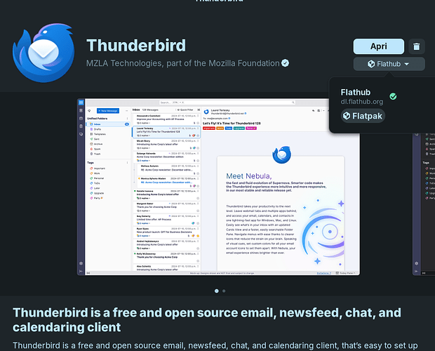

When the Files normally works, there shouldn't be broken. Do you use the Flatpak Version of Thunderbird or the .deb Version? Because Flatpak's run in a container an have limited Permissions. So, maybe the Access to Your Google Drive is a Problem.
Se i file funzionano normalmente, non dovrebbero esserci problemi. Si usa la versione Flatpak di Thunderbird o la versione .deb? Perché i Flatpak vengono eseguiti in un contenitore e hanno permessi limitati. Quindi, forse l'accesso a Google Drive è un problema.
Questa versione ho
Yes, that is the Flatpak Version. Maybe that is the Problem. You could try if the .deb Version works better.
Sì, questa è la versione Flatpak. Forse è questo il problema. Si può provare se la versione .deb funziona meglio.
Come la installo?
It should be listed in the Software store as a .apt, so can install from there.
I am still on Z16, so maybe others with Z17 can confirm that Thunderbird is listed as a .apt in the Software store.
I am using .apt version of Thunderbird on Z16.
