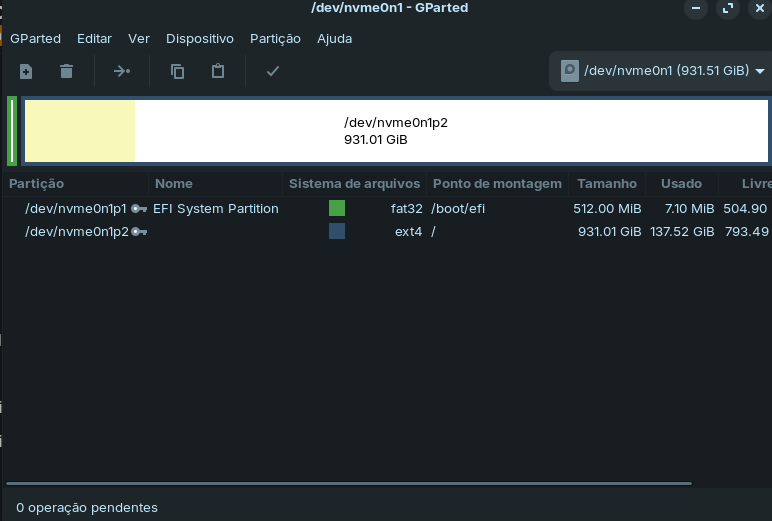

Esta é uma configuração de inicialização dupla com o Windows instalado ao mesmo tempo ou é estritamente uma instalação do Zorin? Quando você instalou o Zorin, você fez isso com a inicialização segura desativada e o PTT ativado? Ou com os dois desligados? Se este for um dualboot com o Windows, a inicialização rápida está desabilitada no próprio Windows? Eu pessoalmente não tive problemas com o TPM em minhas instalações, então isso é um pouco peculiar na minha cabeça. Se você não se importar, uma captura de tela das configurações da sua unidade também não faria mal (por meio de algo como Disks ou Gparted em um ambiente ao vivo, se você não conseguir inicializar em nada atualmente).

Is this a dual-boot setup with windows installed at the same time, or is it strictly a Zorin install? When you installed Zorin, did you do so with secure boot off and PTT enabled? Or with both of them off? If this is a dualboot with windows, is fast startup disabled within windows itself? I personally haven't had an issue with TPM in my installs, so this is a bit peculiar in my head. If you wouldn't mind, a screenshot of your drive setups wouldn't hurt either (through something like Disks or Gparted in a live environment if you can't boot into anything currently).

Segue em anexo meu sistema de partição

Attached is my partition system
