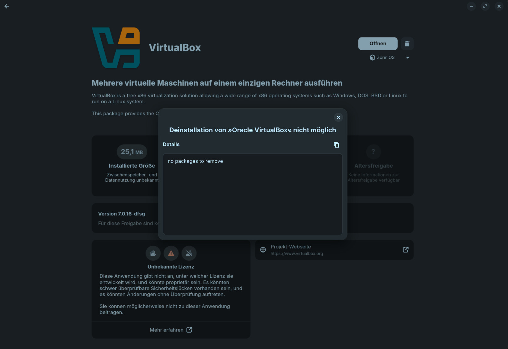

Ich habe und hatte die Zorin VB installiert. Aktuell liefert Zorin die Version 7.0.16. Mit dieser installierten VB gelang es mir nicht, meine vorhandenen virtuellen Maschinen zu starten. Also wollte ich diese Zorin VB deinstallieren, was leider nicht gelingt!!! Siehe Screenshot.

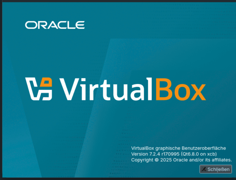

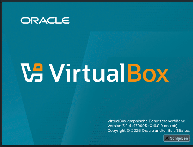

Da ich aber unter Zorin dringend meine virtuellen Maschinen benötige, installierte ich einfach eine von der Oracle Seite angebotene .deb Version. Siehe Scrennshot 2.
Mit dieser .deb VB 7.2.4 gelingt es mir, alle meine virtuellen Maschinen zu öffnen und damit zu arbeiten. So weit, so gut.
