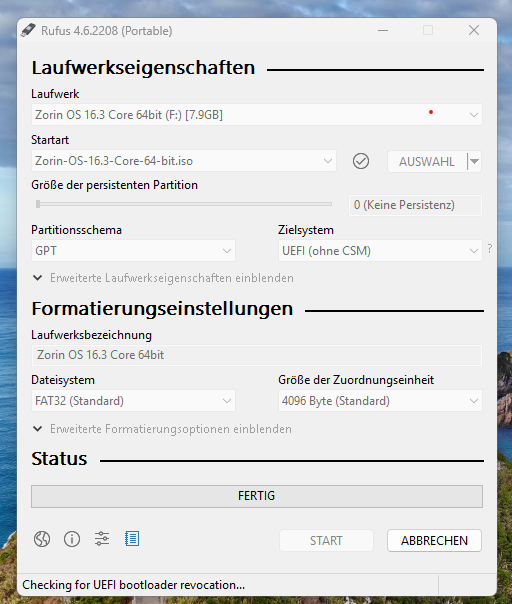

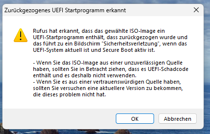

Beim Erstellen des Rufus-Boot-Sticks für Zorin 16 (download von der offiziellen Zorin Website) kam eine Warnung, dass es sich um eine ISO Datei handelt, deren EFI Bootloader (?) zurückgenommen wurde und man eine andere Version auswählen oder aktualisieren soll .
Ist meine Installation jetzt irgendwie unsicher oder fehlerhaft oder ist der Boatloader nach dem upgrade auf 17 jetzt auch aktualisiert?
Kam diese Nachricht von Rufus? Können Sie davon eventuell einen Screenshot machen? Als Sie Zorin 16 runtergeladen haben, haben Sie da die Checksumme abgeglichen?

Ja, die Nachricht kam von Rufus, als ich den Stick beschreiben wollte. Die Prüfsumme habe ich nicht abgeglichen, da ich mich damit nicht auskenne. Wird das nicht zu Beginn der Installation automatisch geprüft, denn da hieß es, irgendeine Summe wird geprüft?

Das ist der Screenshot von der Rufus-Meldung.

Momentan kann ich das Löschen der Boatloader-Datei nicht ausprobieren. Rufus hat bei der Neuinstallation von Zorin 16 den bisherigen Boatloader vermutlich ersetzt, denn ich habe jetzt nur einen ubuntu- Boatloader, den ich nicht entfernen darf.
Ja, ich hatte die Iso-Datei von der Website von Zorin heruntergeladen. Ich habe die Prüfsumme im Windows-Terminal geprüft, da die Installation der genannten App fehlgeschlagen ist (seltsame Fehlermeldungen beim Entpacken).
Im Terminal habe ich eingegeben "certutil -hashfile SPEICHERORT DER ISODATEI sha256"
Der Code stimmt mit dem bei Zorin zu findenden Code überein.
Ja, das kann sein. Das heißt nämlich gleich. Das wird als ''ubuntu'' geführt weil Zorin eben auf Ubuntu basiert. Und da Sie es ja eh behalten, wäre es natürlich schlecht, wenn Sie es löschen würden.
Und da die Checksumme übereinstimmt, sollte da so erstmal kein Problem sein.
