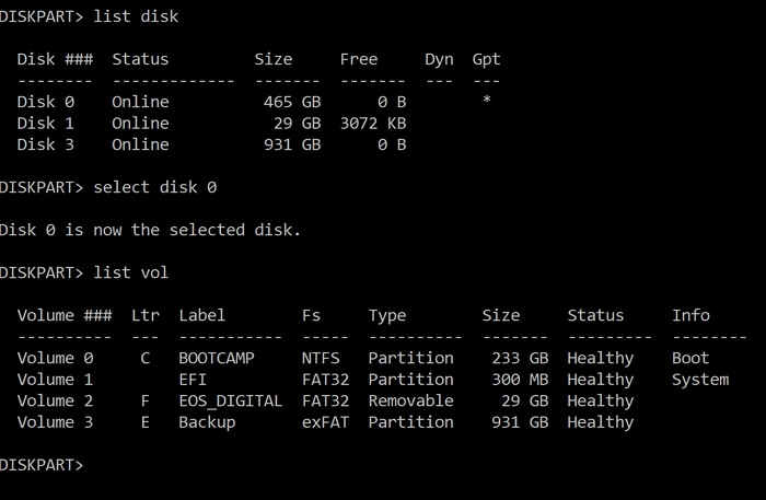

Eine Anleitung, wie man den Bootloader mit diskpart reparieren könnte, habe ich hier gefunden.

Ja, das kann man in Windows machen. Das habe ich in der Vergangenheit auch schon so einige Male gemacht. Dazu gehen Sie in Windows in die Datenträgerverwaltung. Dann sollten Sie das sehen:
Auf die Linuxpartiton machen Sie einen Rechtsclick und wählen ''Volume löchen'':
Dann sieht das so aus:
Danach machen Sie einen Rechtsclick auf ihre Windowspartition und wählen ''Volume erweitern'':
So fügen Sie erstmal wieder die leere Partiton zu Windows hinzu.
Dann müssen wir noch den Booteintrag löschen. Dazu suchen sie nach cmd.exe:
Machen Sie einen Rechtsclick auf den Eindtrag und wählen sie ''Als Administrator ausführen''. Dann wird das mit Administartorrechten ausgeführt; das ist wichtig. Dann geht ein Terminal auf. tippen Sie dort bcdedit /enum firmware und sie bekommen einen Output:
Wichtig ist hier der letzte Eintrag. Und das ist jetzt wirklich wichtig! Schauen sie genau hin welchen Eintrg sie benutzen werden! Wenn sie den falschen nehmen, gibt es Problem. Also schauen Sie, dass dort ''ubuntu'' steht. Dann tippen sie folgendes bcdedit /delete und dann folgt aus dem Eintrag das, was dort als ''Bezeichner geführt wird -also das in den Klammern. Kopieren Sie das inklusive der Klammer und setzen es hinter den Befehl. Als Beispiel:
bcdedit /delete {e68590b4-cbf2-11ee-9ca4-806e6f6e6963}
In Ihrem Fall kann der die Zahlen- und buchstabenkombination natürlich anders sein. Dann drücken Sie Enter. Wenn sie dann neustarten, sollten Sie direkt in Windows landen.
