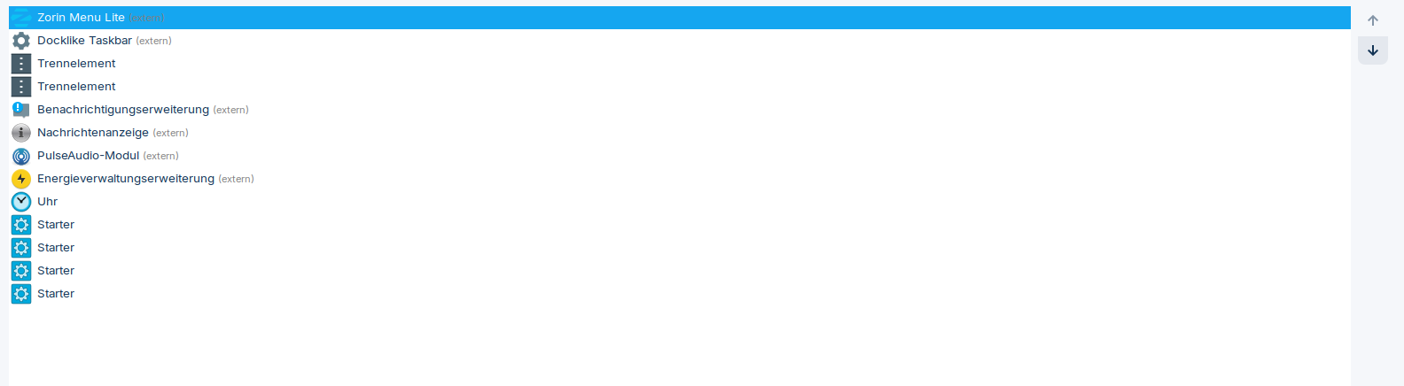

Bildschirmfoto_2025-03-16_21-09-47
Ich habe die Symbole auf die Taskleiste bekommen, allerdings kann ich sie nicht verschieben. Sie erscheinen auch nicht unter Objekte. Woran liegt es?
Use the up/down arrows you see on the upper right in your screenshot to move the objects.
Verwenden Sie die Aufwärts- / Abwärtspfeile, die Sie oben rechts in Ihrem Screenshot sehen, um die Objekte zu verschieben.
In der Liste gibt es die, die ich verschieben möchte und die schon in meiner Taskleiste sind, nicht: Firefox, Terminal, Dateien, Software
  • Right-click the Panel > Panel Preferences > Items.
  • Add the Launcher plugin.
  • Click Add and select Firefox
  • Move it to the desired position using the up and down arrows
  • Klicken Sie mit der rechten Maustaste auf das Bedienfeld> Bedienfeldeinstellungen> Elemente.
  • Fügen Sie das Launcher-Plugin hinzu.
  • Klicken Sie auf 'Hinzufügen' und wählen Sie Firefox
  • Bewegen Sie es mit den Aufwärts- und Abwärtspfeilen an die gewünschte Position
Ich habe es: Meine hinzugefügten Symbole haben scheinbar keinen Namen, sie heißen alle gleich, nämlich "Starter". Aber jetzt kann ich sie verschieben.

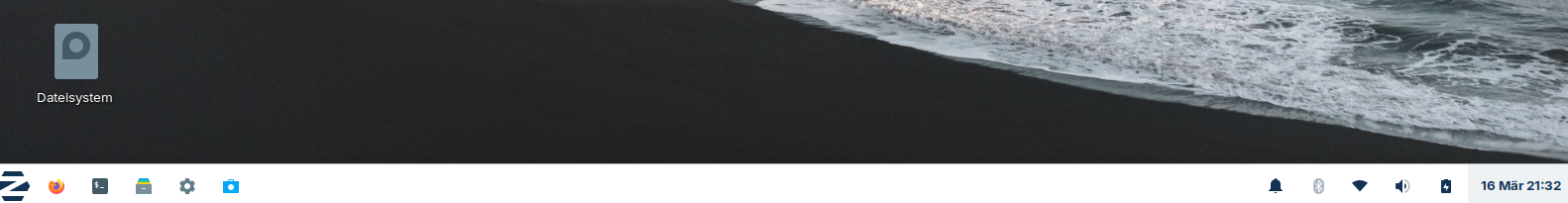

Ich werde das gleich einmal testen. Momentan versuche ich, eine Verknüpfung, die ich auf dem Desktop angelegt habe, wieder zu löschen. Aber sie geht nicht mehr weg, denn Löschen ist ausgegraut. Was kann ich tun?
Which one? Can you show a screenshot of the greyed out option?
Welches? Können Sie einen Screenshot der ausgegrauten Option zeigen?
Es gibt öffnen/kopieren/Terminal hier öffnen/Archiv erstellen und Eigenschaften
You just described a context menu, not the panel launcher pop up.
Sie haben gerade ein Kontextmenü beschrieben, nicht das Popup-Fenster Panel Launcher.
Meine Frage bezieht sich nicht auf die Taskleisteneinstellungen, sondern auf das "Dateisystem", das jetzt noch auf meinem normalen Bildschirm-Arbeitsplatz ist und das ich nicht doppelt benötige, da es jetzt in der Taskleiste ist.
Ich weiß nicht, was der Panel Launcher ist.
This?
You can just remove that from your ~/Desktop directory.
Sie können das einfach aus Ihrem Verzeichnis ~/Desktop entfernen.
Ich kenne mich mit dem Dateiverzeichnis noch nicht gut aus. Wenn ich bei "Orte" schaue, gibt es unter "Schreibtisch" keine Datei, die darin enthalten ist
I do not know any German so am using a translator. That may be a big part of the issue: My unclear communication.
In your Home Folder, you should have a Desktop folder. It may be called ~/Schreibtisch in German?
Ich kann kein Deutsch, also benutze ich einen Übersetzer. Das mag ein großer Teil des Problems sein: Meine unklare Kommunikation.
In Ihrem Home-Ordner sollten Sie einen Desktop-Ordner haben. Es darf auf Deutsch ~/Schreibtisch heißen?
Ja. Soll ich die Zugriffsrechte ändern? Oder meinten Sie, ich soll es im Terminal als sudo löschen? Ich habe Angst, alleine etwas falsches zu machen, denn das ist das wichtigste Verzeichnis.
No.
You only want to delete the file for Dateisystem from ~/Schreibtisch
Nein.
Sie möchten nur die Datei für Dateisystem aus ~ / Schreibtisch löschen
Der "Desktop" - Ordner ist leer. Nur im Vorschau Bild sieht man, dass etwas darin ist.
