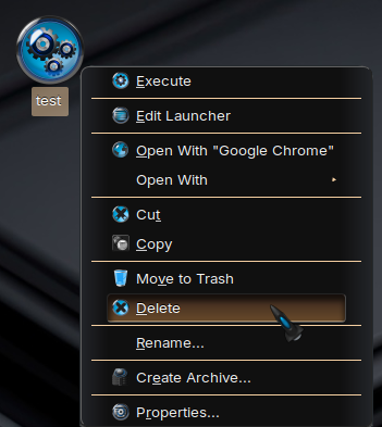

Da wird nichts angezeigt. Auch Abmelden und Neustart haben nichts gebracht, die Verknüpfung ist noch da.
Nein, sie ist ausgegraut. Ich habe aber gerade die Lösung gefunden: Unter "Einstellungen" bei "Schreibtisch" gibt es die Rubrik "Symbole". Dort hatte ich bei "Standard Symbole" einen Haken bei "Dateisystem" gemacht.
Diesen Haken habe ich entfernt, nun ist die Verknüpfung weg vom Bildschirm.
Ich verstehe aber noch nicht, warum ich das Symbol auf dem Desktop nicht löschen konnte. Es handelte sich wohl nicht um eine Verknüpfung, denn die anderen, über die rechte Maustaste erstellten Verknüpfungen auf dem Desktop konnte ich alle löschen, und diese sind ja normalerweise auch im Desktop Ordner zu finden. Es fehlte auch der typische Verknüpfungspfeil. Um was handelte es sich dann???

Ich habe die Verknüpfung von Firefox auf dem Desktop als ausführbar markiert. Jetzt öffnet sich Firefox normal. Danke für den Tipp!
