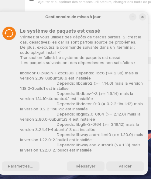

Comme le montre la copie d'écran ci-jointe, l'outil de mise à jour logiciels répète depuis plusieurs jours le même blocage, "système de paquets cassé", avec une liste.
Que faut-il faire pour régler ce problème ?

Bonjour mon ami !
D'après votre capture d'écran, il semble que vous ayez tenté d'installer une application tierce qui dépend d'une version supérieure de bibliothèques qui ne sont pas disponibles dans Zorin 18, qui est basé sur Ubuntu 24.04. Cependant, le message d'erreur vous conseille d'essayer de résoudre le problème en ouvrant un terminal et en saisissant :
sudo apt-get install -f
Cela permet de forcer l'installation. Vous pouvez d'abord essayer de changer vos sources logicielles du serveur de votre pays vers le serveur principal en démarrant puis en arrêtant le logiciel de mise à jour, en cliquant sur le bouton Paramètres qui apparaît, puis en allant dans le premier onglet pour changer votre source vers le serveur principal. Vous devrez entrer votre mot de passe de connexion pour effectuer le changement.
Merci beaucoup pour la réponse. Hélas, l'échec continue. Le terminal répond ceci :
Lecture des listes de paquets... Fait
Construction de l'arbre des dépendances... Fait
Lecture des informations d'état... Fait
Correction des dépendances... Fait
Les paquets supplémentaires suivants seront installés :
libgtk-3-0t64:i386
Paquets suggérés :
gvfs:i386
Les NOUVEAUX paquets suivants seront installés :
libgtk-3-0t64:i386
0 mis à jour, 1 nouvellement installés, 0 à enlever et 62 non mis à jour.
4 partiellement installés ou enlevés.
Il est nécessaire de prendre 0 o/3 165 ko dans les archives.
Après cette opération, 11,3 Mo d'espace disque supplémentaires seront utilisés.
Souhaitez-vous continuer ? [O/n] O
(Lecture de la base de données... 392450 fichiers et répertoires déjà installés.)
Préparation du dépaquetage de .../libgtk-3-0t64_3.24.41-4ubuntu1.3_i386.deb ...
Dépaquetage de libgtk-3-0t64:i386 (3.24.41-4ubuntu1.3) ...
dpkg: erreur de traitement de l'archive /var/cache/apt/archives/libgtk-3-0t64_3.24.41-4ubuntu1.3_i386.deb (--unpack) :
tentative de remplacement de « /etc/gtk-3.0/settings.ini », qui est différent d'autres instances du paquet libgtk-3-0t64:i386
dpkg-deb: erreur: le sous-processus coller a été tué par le signal (Relais brisé (pipe))
Des erreurs ont été rencontrées pendant l'exécution :

En ce qui concerne la dernière erreur :
  1. Essayez de recompiler dpkg avec :
sudo dpkg --configure -a
  1. Corrigez les dépendances rompues :
sudo apt install -f
  1. Supprimez le paquet problématique :
sudo apt remove --purge [nom_du_paquet]
  1. Nettoyez les paquets inutilisés :
sudo apt autoremove
sudo apt clean
Mais assurez-vous qu'aucun paquet système n'est supprimé en vérifiant ce qui s'affiche avant de choisir « O ».
  1. Utilisez avec une extrême prudence pour écraser les paquets défectueux :
sudo dpkg -i --force-overwrite /var/cache/apt/archives/[nom_du_paquet]

Merci beaucoup pour ces conseils. Hélas, le problème se maintient.
Bonjour mon ami ! Avez-vous essayé de changer vos sources logicielles dans le programme de mise à jour logicielle pour passer du serveur local de votre pays au serveur principal ?
