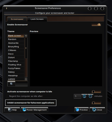

If you open Screensaver Preferences, enable the option for "Inhibit screensaver for fullscreen applications"

Es tut mir leid. Können Sie mir bitte sagen, wie ich die Screensaver preferences finde? Ich finde das nicht:

Tap alt+F2. Paste in the open window entry field:
Ich bin mir nicht sicher, wie wir
ll dies übersetzt ins Deutsche.
Tippen Sie auf 'Alt + F2'. Einfügen in das Eingabefeld des geöffneten Fensters:
xfce4-screensaver-preferences
Ich finde nichts in dieser Art. Leider kann ich kein Bildschirmfoto davon machen. Ich habe alles durchgesehen, das mit xfce4-... beginnt.
It come installed on Zorin OS... Are you on another distro?
Es wird auf Zorin OS installiert... Bist du auf einer anderen Distribution?
